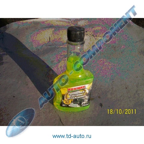

http://a.d-cd.net/7e41au-480.jpg
Этой же штукой промывал себе систему летом(лахмотья вылетали ППЦ), после того, как батя добавил какой-то хрени в систему...
