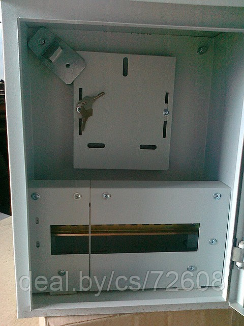

Есть аккуратные щитки
я себе вот такой брал в гараж
http://images.deal.by/7459139_w640_h...zhenie_001.jpg
как видишь вводной автомат там ставится отдельно и может быть опломбирован
