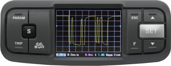

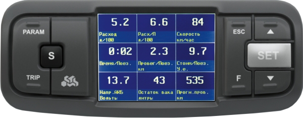

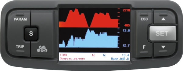

    Тем, у кого нет OBD (и тем, у кого есть), БК.
    Те же обороты, время впрыска и проч, как с ОБД, так и напрямую с проводов. Стоимость - в районе 150 уе. Последние версии, вроде, могут отдавать на комп по USB.

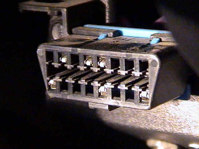

    Вот такой разъём должен быть в машине:
    Наличие разъема не означает соответствие протоколу обмена. Особенно в машинах до 2000 г.в.
    Я в курсе. Я хотел сказать, что наличие такого разъёма является необходимым условием, но недостаточным. Т.е. если Agent, например, точно знает, что у него нет такого разъёма, то эта тема точно не для него.
