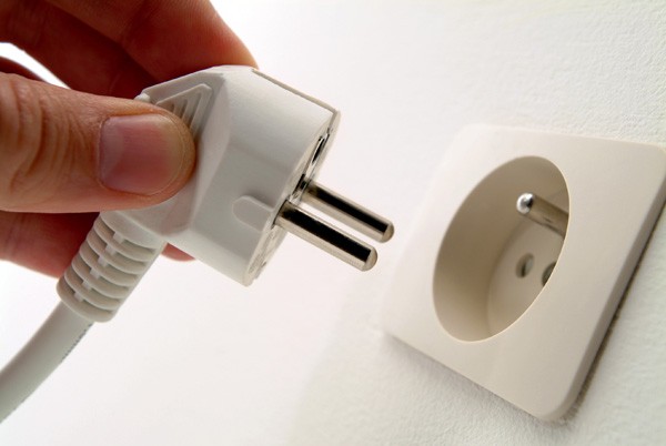

Зануление работает по другому принципу. И для его работы на оконечном устройстве, обычные розетки не пойдут, нужны такие-вот:Да-да. Про зануление. Лучше уж с ним, чем вообще без ничего...
Это нужно, что бы точно знать, на каком проводнике фаза, на каком ноль и что бы розетку нельзя было вставить по другому (поменять фазу с нулем). Тогда можно соединять заземляющий контакт устройства с нулем, и при пробое фазы на корпус, произойдет замыкание фазы на ноль - сработает автомат/узо.
